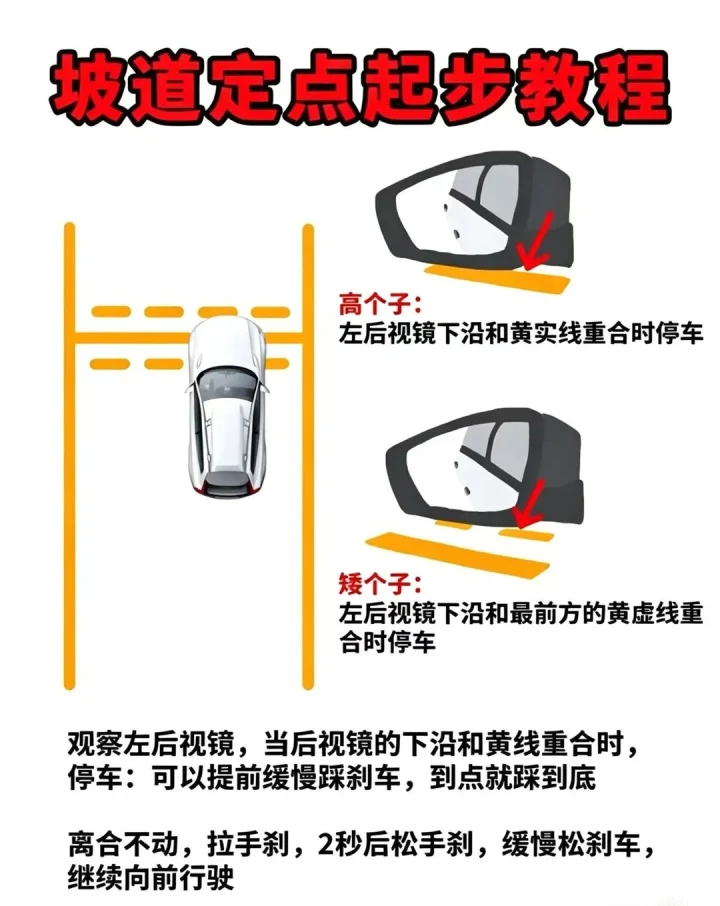

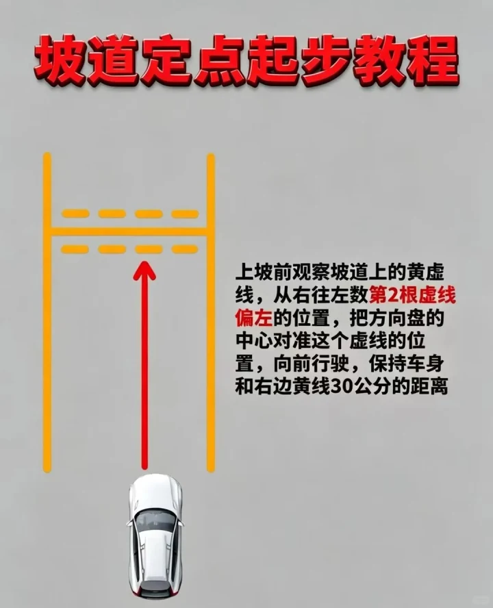

          半坡起步一直是我最怕的项目,考试前练了不知道多少遍,终于找到了不熄火的窍门。
          找半联动:慢慢抬离合,注意听发动机声音,感觉声音变沉闷、车身开始抖动的时候,就是半联动点。这时候左脚稳住别动。
          松刹车要快:稳住离合之后,右脚迅速松开刹车,车就会慢慢往前走。如果感觉要溜车,可以稍微加点油门。
          拉手刹法:如果怕熄火,可以用手刹法。停车后拉手刹,然后慢抬离合到车身抖动,右脚轻踩油门,感觉车有往前冲的劲了,再松手刹。
          我考试的时候用的就是手刹法,稳稳起步,一点没慌。多练几次找到感觉就好了,别怕!
